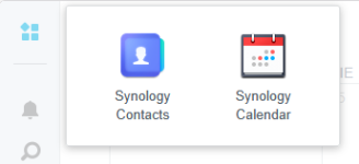

ich nutze für den Zugriff auf meine Synology (Kalender / Kontakte) den Synology Reverse Proxy und 2 DDNS-Links (1x über Synology und einmal über meinen Webhoster als Backup). Alles klappt soweit wunderbar. Jedoch ein kleines Problem habe ich:
Oben links kann man die Kalender- oder Kontakteseite aufrufen bzw. wechseln.
Jedoch wird der Link falsch angezeigt. Es ist immer ein Link mit Port 5001 angegeben. Da der Port 5001 nicht freigegeben ist (in der Fritzbox), ist Zugriff über diesen Link nicht möglich.

Kann ich das Verhalten mittels einer Einstellung / Befehl (vermutlich im Reverse Proxy des DSM) ändern, so dass immer der Aufruf-Link als Basis genutzt wird?

Was steht oben im Browser als URL, wenn du dir den Link anzeigen lässt? Mit oder ohne Port?
Für mich sieht es so aus, als hättest du Contacts aus dem DSM heraus aufgerufen und nicht direkt.
