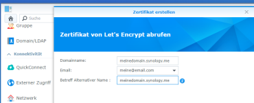

auf meinem NAS mit DSM 6.2.4 habe ich ein LetsEncrypt Zertifikat für meine DynDns Adresse beantragt.

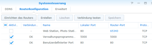

Port 80 für die Zertifizierung von habe ich auch freigeschalten.
So habe ich das Zertifikat erstellt.
Die Email ist die selbe mit der ich auch die DDns Adresse habe.

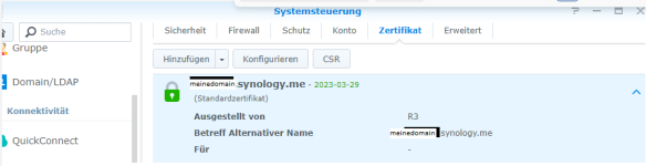

So sieht es bei meinen Zertifikaten aus:
Port 80 ist auf frei sowohl auf dem NAS System als auch im Router.

Welche Dienste möchtest du denn aufrufen? In der Firewall sehe ich den Port für SSL bzw. die verschlüsselte Verbindung zum DSM nicht geöffnet.
Generell würde ich erst einmal deine Firewall richtig einstellen. Das Gleiche gilt natürlich auch für den Router.

Die Frage ist auch, ob das Zertifikat für die Dienste überhaupt verwendet wird. Geh mal auf "Konfigurieren" und check das
Im Endeffekt war das die einfache Lösung. Irgendwie hab ichs vercheckt das Zertifikat auch für alle Dienste zu verwenden bzw. dachte ich einfach, dass es schon für alles eingestellt is, weil ichs ja als Default ausgewählt habe.
Aber naja, ich hab das Zertifikat für alle Dienste aktiviert und dann noch die automatische Umleitung von http auf https aktiviert und jetz funktioniert es.
Die Firewall hab ich alles gecheckt und die nötigen Ports freigegeben.
