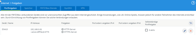

Hab das ganze jetzt mal alleine an die Fritzbox gehangen. Ports sind auf.
Jetzt kommt: Keine Antwort von Zielserver ... .(

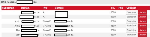

Normal legt man ja eine Domain auf ein Verzeichnis, muss man in dem fall ja wohl nicht da meine feste IP hinterlegt ist.
Hier mal wie ich es im DNS Profil der Domain gemacht habe. Und wenn das schon falsch ist kann ich ja das Zertifikat nicht erstellen.. gehe ich von aus.
Und die Subdomains Regel ich dann über revers proxi im Browser? ALso 443 wird zu 5001 DSM etc.!?
Die Ausführungen von @Fusion verwirren mich. :unsure:
Check doch mal mit nslookup, ob wirklich alle Namen (example.com, sub1.example.com, sub2.example.com ,...) wirklich auf deine externe IP auflösen. Das war's dann auch schon Provider-seitig.
Wenn dann auch noch Port 80 und 443 im Router auf die DS weitergeleitet sind, sollte zumindest die Zertifikatserstellung klappen.
Erst danach geht es mit den Reverse-Proxy-Regeln in Richtung der eigentliche Ziele weiter.

Das Problem schein das Unifi USG zu sein. Obwohl dort die Portweiterleitungen drinnen sind geht es nicht.
Die Fritzbox ist auf expost Host auf der Schnittstelle und dort sind die Ports auch frei.
Das versteh ich nicht. Beim mir sieht das so aus. Die .61 ist meine DS, und wenn ich die Regeln aktiv schalte, sind die Dödels auch grün
Die DS taucht da ja nicht auf. Da das Routing der Unifi USG macht. Oder muss ich die dort auch nochmal per MAC Adresse aufnehmen?
