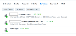

Ich habe (hoffe es zumindest) ein Let's Encrypt- Zertifikat als Standard installiert, das ich gerade noch einmal aktualisiert habe (siehe Screenshots).

Das wird wohl daran liegen, dass da das bei Systemstandard hinterlegte Zertifikat benutzt wird. Das ist bei dir das selbst signierte Synology-Zertifikat.
Das Standardzertifikat ist kein selbst signiertes Synology-Zertifikat sondern ein über die Oberfläche erstelltes (und heute noch einmal erneuertes) Zertifikat von Let's Encrypt. Das hoffe ich zumindest, denn so habe ich es bei Erstellung angegeben. Unter "Bearbeiten" steht für dieses Zertifikat auch als Aussteller "R12" also LE.
Vielleicht habe ich auch "Standardzertifikat" und "Systemstandard" verwechselt?!?
Jedenfalls war das LE-Zertifakt (das erste in meiner Liste) als "Standardzertifikat" eingerichtet; das Synology-Zertifikat (das dritte meiner Liste) hatte "für Systemstandard" eingetragen. Also habe ich dieses Zertifikat gelöscht - und schon Hoffnung geschöpft, denn der Webserver wurde neu gestartet. Aber dennoch hat sich nichts geändert (auch Browserdaten löschen und kpl. neu starten hat nichts gebracht).

was passiert wenn du in deinem Bild als Standard nicht Synology (selfsigned) wählst sondern deinen ...synology.me , also LE ?
Da kann man doch gar nichts verwechseln da es nur Systemstandard gibt. Das Löschen des Synology-Zertifikats bringt erwartungsgemäß keine Änderung. Du musst schon dein LE-Zertifikat bei Systemstandard auswählen. Dazu ist es aber gar nicht nötig, das Synology-Zertifikat zu löschen. Das bekommst du übrigens nur dann wieder, wenn du alle Zertifikate zurücksetzt. Es sei denn du hast es vorher exportiert.

@peterbms : Wie bereits @synfor gesagt hat: Im Screenshot von 10:56 Uhr beim Systemstandard einfach von Synology zum Zertifikat xxxx.symology.me wechseln und schon sollte es gehen.
Reaktionen: luddi
Das was ich hier interpretiere müsste doch genau so sein was @synfor bereits erwähnt hat.
Müsste man nicht einfach hier bei Systemstandart auf das xxx.synology.me Zertifikat umstellen?
Denn wenn man DSM verwendet wird doch das Zertifikat welches bei Systemstandard definiert ist verwendet oder nicht?
