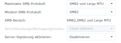

Mal 2 Stellschrauben ausprobieren die unter AD Fehler/Probleme erzeugen:
1. unter SMB das Server signing deaktivieren
2. Nur SMB2 als Protokoll zulassen, kein SMB3
Meinst du mit "Server signing" die Einstellung "Verschlüsselungsübertragungsmodus"?
Eine andere Option habe ich nicht gefunden und diese ist ohne SMB3 ohnehin nicht verfügbar.
Ist dann "SMB2 mit large MTU" ok, oder sollte ich nur "SMB2" wählen?
Und wird wirklich SMB für die Verbindung zwischen LDAP-Client und LDAP-Server verwendet, oder wie sollte das sonst Einfluss auf mein Problem haben?
Deine Fehlermeldung spricht nicht explizit an wo das Problem liegt, nur allgemein Netzwerkeinstellungen. SMB gehört auch zu den Netzwerkeinstellungen.
Die Firewall wirst du ja wahrscheinlich für SMB und LDAP (2 Ports) freigegeben haben, oder?
Bei mir sieht der Dialog so aus:

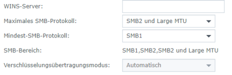

Wozu noch SMB1 als Min-SMB :eek: ?
Deine Fehlermeldung spricht von einem Netzwerkfehler, nicht von einem Kommunikationsproblem auf den beiden LDAP Ports!
Da kann ein simpler Wackelkontakt bei einem Nw-Kabel die Ursache sein.
Mein Screenshot der Einstellungen für den SMB Dienst gibt nur wieder, was sich als problemfreieste Einstellung für den Betrieb eines AD heraus gestellt hat. Warum du nun deine Einstellungen postest verstehe ich nicht, hilft nicht weiter, noch dazu wo bei dir auch noch das kompromittierte SMB1 werkelt.
