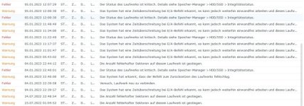

Hallo nach dem erfolgreichen Update auf DSM 7.1 stand die Erweiterung des Speicherpools auf der DS920+ an, da diese am Limit war.
Eine neue Festplatte 4TB gleicher Typ wie die anderen beiden eingebaut und der Speicherpool hat jetzt auch ein größeres Volumen von 7,3 TB mit SHR.
ABER eine der beiden alten Platten ist die Aktion wohl nicht bekommen.... eine 2te neue Platte ist bestellt und sollte Morgen da sein.

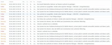

SMART Kurztest und der Iron Wolf Health waren positiv, der ausführliche SMART Test wurde abgebrochen.
Heute Nacht ist das Laufwerk auf den Zustand abgestürzt, gut das die neue schon bestellt ist.
Der Lösungsweg laut NAS Speicherpool reparieren.
1. Aktuell gehe ich davon aus das alle Daten noch erreichbar sind.
2. Mir ist unklar ob ich die alte tauschen soll oder besser die neue in das leere 4te Fach dann einschiebe?
3. Dann gibts da noch die Funktion Hot Spare, die aktuell natürlich noch nicht funktioniert aber ggf. nach Einbau in den 4ten Einschub.
Die DS920+ fahre ich dann mal runter bis die neue Platte da ist, sicher ist sicher und runterfahren muß ich Sie ja eh.
MERCI für Eure Tips und Erfahrungen.
Hier noch screenshots vom Werdegang

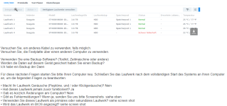

an den hatte ich mich auch eben erinnert und jetzt bin ich in der NAS drinNAS-3.JPG
Speicherpool reparieren sollte passen ?
Jepp, Sir!

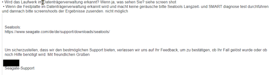

Heute Mal den Garantiefall bei seagate eingereicht, ist ja innerhalb der Garantiezeit.
Heute kam Rückmeldung mit Fragen....
Teilst Du uns auch mit was sie gefragt haben? Oder wollten sie nur wissen, wer dieses Jahr deutscher Fussballmeister wird? :)
aber gerne doch ;)
Tja, ist halt ne Standardmail. Dass du die Platte in einer Diskstation (nix Kabel!) betreibst, scheinen sie überlesen zu haben.
Aber Garantie ist ja auch was, um das man sich gerne mal drückt (und es dem Kunden daher schwer macht).
Also: viel Erfolg dann noch mit dem Support von Seagate.
