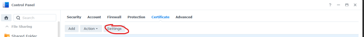

Ist das Zertifikat auch Hyper Backup Vault zugeordnet?
Ja, ist es - es ist nur noch dieses Zertifikat vorhanden - aber ich könnte es ja nochmal zurücksetzen...
