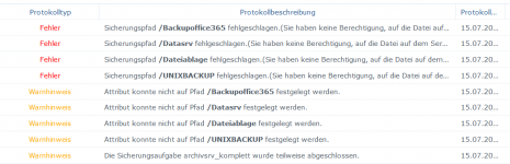

Wir haben 2 Synologys im Einsatz. Nun wollen wir per Dateiserversicherung Ordner auf Synology 1 sichern. Der Dateiserver ist auf Synology 2 angelegt und verbunden. Ein User mit Rechten auf Synology 1 ist vorhanden. Über diesen wurde auch die Verbindung zu Synology 1 gemacht.
Nun ist es leider nicht möglich eine Sicherungsaufgabe zum, laufen zu bekommen.
1. Man kann Ordner nur auf oberster Ebene anwählen. Auch wenn man dies tut bricht die Sicherung ab.
Der User hat aber alle Rechte auf diese Ordner erhalten. Es ist ein eigens eingerichteter backup user. Mit diesem hat auch Einbindung funktioniert. Archivsrv ist Synology 1

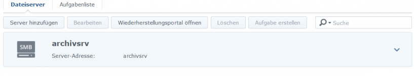

Man kann hier auch keine Unterordner anwählen! Es wird immer nur die oberste Ebene gezeigt.
Hat dazu jemand eine Idee was ich noch tun kann.
