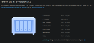

Die Eingabe von "find.synology.com" in die Adressleiste des Browser zaubert folgendes zu Tage:
Router erkennt die DS-IP, beim an-Pingen erhält er aber wie in der CLI (Terminal/PowerShell) eine Zeitüberschreitung
die IP ist innerhalb des IP-Adresspool.
