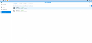

habe die DS215j und mein NAS hat Fehlermeldungen. Das sind alles böhmische Dörfer für mich!
Das hier ist der aktuelle Zustand.
- Laufwerk 1 / Speicherpool 1 / Normal / in Ordnung / Fehlerhafte Sektoren 0 (2TB) WD20EFRX, 64 MB Cache
- Laufwerk 2 / Initilaisiert / in Ordnung / Fehlerhafte Sektoren o_O417:cry: (2TB) WD20EFRX, 64 MB Cache
Synology sagt, Laufwerk 2 ersetzen, also tauschen, die NAS spiegelt dann selbstständig die Daten auf die neue Platte. (Hoffentlich).
Welche HDD ist die richtige für mich? Freue mich über Rückmeldung :) Möchte eine 4 TB oder 6 TB einsetzen:

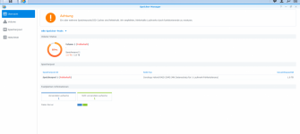

Hallo & danke für die schnelle Antwort.
Hier etwas genauer eine kleine Dokumentation durch Screenshots. Freue mich auf Feedback! VG, JZ

Alles klar. Die defekte Platte ist also aus dem SHR geflogen. Nach Tausch der Platte im Speichermanager den fehlerhaften Speicherpool auswählen und dann unter Aktion im Drop-Down-Menü Reparieren auswählen.
