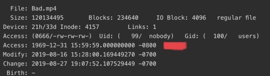

Du kannst das mal prüfen, indem Du ”stat filename.extension” drüberlaufen läßt, wenn es dann so aussieht, liegt es am Datum:
“stat Bad.mp4“ ergab:
Wenn Du das öfter hast, lohnt sich vielleicht ein script, das auf dem NAS läuft und alle neuen Dateien einmal mit ”touch” anfaßt und so ein gültiges Datum einträgt, falls Du die Ursache dafür nicht lokalisieren kannst. Es könnte ein Bug im SMB-Protokoll sein.
