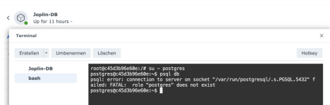

Das habe ich im zweiten Versuch ja gemacht. In meinem Link oben, wie ich die DB instaliert habe, würde ich sagen, dass die Datenbank auch db heißt. Genau damit habe ich es dann versucht.
Es wird angezeigt, dass der Benutzer root nicht darauf zugreifen kann. Könnt ihr nochmal die Zweite Hälfte von meinem Foto PRotokoll Konsole schaune? und mit dem Link vom Composer aus Portianer vergleichen?

Nun habe ich das genau so gemacht. Vorher [su - postgres] das abgeschcikt und dann [psql joplin88] (mein eigener DB Name. Im Script sind das Platzhalter.) Aber es kommt der Fehler wie oben schon gezeigt.
psql: error: connection to server on socket "/var/run/postgresql/.s.PGSQL.5432" f
ailed: FATAL: role "postgres" does not exist
Annanhme aus der Compose (DB), also anpassen:
environment:
            - POSTGRES_PASSWORD=joplin88
            - POSTGRES_USER=joplin88
            - POSTGRES_DB=joplin88
Dann mach mal folgendes:
psql -U joplin88 joplin88
Das -U gibt den Usernamen an den er verwenden soll.
