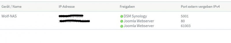

Ich habe eine FritzBox 7362 SL und habe dort folgende Ports freigegeben:
Port 61003 geht auf Port 443 HTTPS intern weiter, ließ sich anders nicht freigeben.

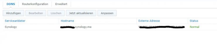

In der Disk Station unter DDNS ist der Status NORMAL:
Ok /closed....Ich hab den Fehler grade gefunden und behoben.
Da ich alles über HTTPS laufen lasse und sich die FritzBox standardmäßig den Port 443 krallt, muss man in der FritzBox erst brav den Internetzugriff abschalten oder dort einen anderen Port vergeben....
es hätte auch mit dem Port klappen müssen nur dann bitte nicht /61003 sondern :61003
