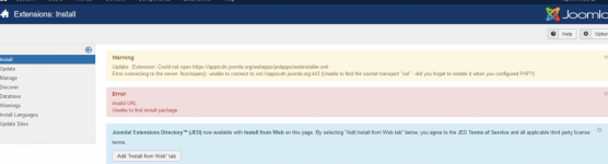

wenn ich dann aber in der Joomla Administration versuche den "Install from Web" Tab zu installieren , bekomme ich eine Fehlermeldung:

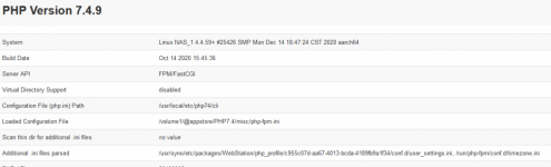

Mein Joomla hat folgende PHP settings;
Welches php.ini file ist nun das file, was ich vielleicht mal überprüfen müsste?
Habe woanders gelesen zu der Fehlermeldung, dass u.U. eine Zeile
extension=php_openssl.dll
aktiviert sein soll. die scheint für eine Windows installation gültig zu sein, wegen .dll
Ich denke, auf dem Synology, welches ja Linux ist, müsste es was anderes sein.
Aber beide im Screenshot genannten INI files haben keine einzige Zeile mit extension
Hat jemand eine Idee, wie ich das ssl auf meinem NAS aktiviert bekomme?
Ich hatte mal ein xampp auf meinem notebook mit Joomla, da lief es ohne Probleme, ohne dass ich mich um sowas kümmern musste.
Und da stand in der php.ini folgendes :
Was müsste ich dann auf dem Synlogy in die php.ini schreiben?
