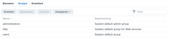

Es existieren folgende User-Gruppen:

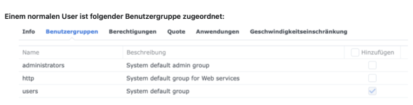

Einem normalen User ist folgender Benutzergruppe zugeordnet:

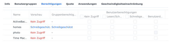

Die Berechtigungen für einen bestimmten normalen Standard-User sehen wie folgt aus:

Schreibgeschützt bedeutet, der User sieht den Ordner und kann auch darauf zugreifen, aber er kann nichts löschen oder speichern. Dementsprechend ist es normal, dass man die Homes-Verzeichnisse der anderen Nutzer sieht. Können sie denn auch in die Ordner reingehen oder sehen sie nur die Ordner? Das wäre für mich kein Grund zur Panik. Nur wenn die User in die Home-Ordner der anderen User kommen und dort Dateien sehen und öffnen können, wäre das böse.
Ansonsten mal diesen Beitrag von Synology durchackern.
Schuss ins Blaue: Der Gruppe users ist der Schreibgeschützte Zugriff gewährt worden.

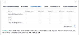

Hier die Übersicht zur Users-Gruppe:
Was ist denn hier falsch?
Siehe verlinkter Beitrag bei Synology und die Berechtigungen wieder rückgängig machen.
Du hast einfach zu viel an den Berechtigungen verstellt. Ein normaler User sieht "/homes" überhaupt nicht - auch nicht schreibgeschützt, wie es bei dir überall steht, sondern nur seinen eigenen Ordner "/home/".

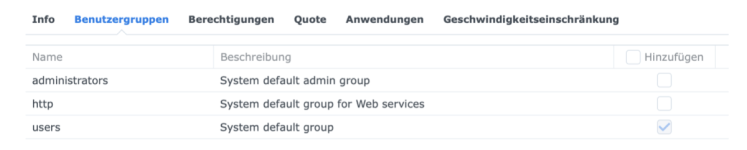

Das ist komisch, denn ein Screenshot im Startbeitrag zeigt jedenfalls, dass das eine Gruppenberechtigung ist. In welcher Gruppe ist der Nutzer denn noch?
Und wo kommt dann die Gruppenberechtigung her? Siehe Screenshot im Startbeitrag
Die Gruppenberechtigung hat @Mane123! offensichtlich in der Gruppe "users" gesetzt.
