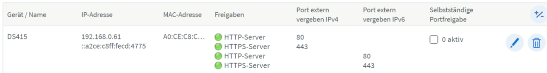

Bitte Klartext - Um meine Seiten erreichen zu können benötiht man ja http Freigaben - was ist nun mit dem möglichen Haken wenn da steht 0 aktiv usw
"0 aktiv" bedeutet nur, dass alle Regeln auf der Fritte definiert wurden und nicht vom Endgerät aus, z.B. der DS. So sieht sowas z.B. bei mir aus:

Also so wie Benares zeigt ist es auch bei mir -Nur noch ftp und Freigaben für ipv6 - was meinst du damit ( Wenn du deinen DynDNS nicht auflösen kannst ) wo sieht man das cmd ? ... und dann ?
