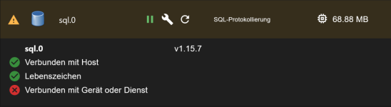

Die Fehlermeldung lautet: "Error: connect EHOSTUNREACH 192.168.10.10:3306"

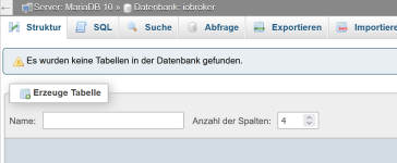

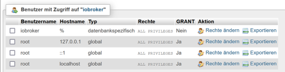

Via phpMyAdmin habe ich einen Benutzer "iobroker" und eine Datenbank "iobroker" angelegt.
Die DB enthält aber keine Tabellen.
Login Daten via phpMyAdmin geprüft. Das klappt alles!
Der mySQL-Adapter ist installiert und läuft. Den habe ich wie folgt mit
Daten gefüttert:
Ebenso versucht habe ich mit localhost und oder 127.0.0.1. Klappt aber alles nicht.
