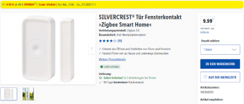

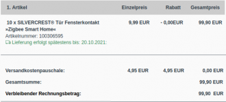

Und falls jemand aktuell noch günstige Zigbee Tür-/Fenstersensoren sucht: Lidl hat sie online gerade wieder im Angebot, ;) allerdings € 0,30/St. teurer als im Nov. letzten Jahres. :LOL:
https://www.lidl.de/p/silvercrest-tur-fensterkontakt-zigbee-smart-home/p100306595
Ab € 49 spart man dann mit dem Code Vielfalt auch die Versandkosten von € 4,95.
Ich habe gerade zugeschlagen, denn außer direkt aus/über China (z.B. die Aqara) gibt es aktuell keine günstigeren Zigbee Tür-/Fenstersensoren.
Ob die dann mit eurem Zigbee Gateway funktionieren müsst ihr halt abklären.
