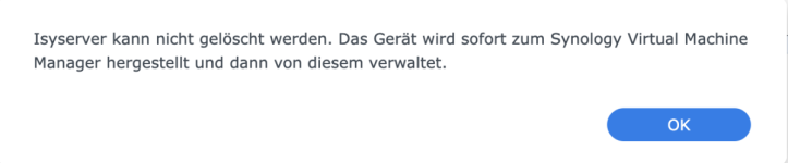

ich habe einen physischen Server (Windows Server 2012) mit Active Backup for Business gesichert (30 Versionen).
Die neueste Version (Version 30) habe ich in VMM als VM wiederhergestellt.
Seitdem läuft der Windows Server 2012 als VM. Der ursprüngliche physische Server wurde abgeschaltet und nicht mehr benötigt.
Die alte Sicherung ist aber in Active Backup for Business noch vorhanden (obwohl keine Sicherungen mehr laufen, da der ursprüngliche Server ja abgeschaltet wurde)
Nun wollte ich diese Sicherung löschen (sie wird nicht mehr benötigt - zur Speicherplatz-Rückgewinnung). Wenn ich die Aufgabe oder das Gerät löschen möchte kommt folgende Meldung ("Isyserver" ist der Name des WindowsServer 2012):
Irgendwie scheint die alte Sicherung mit der aktuell ausgeführten VM verbunden zu sein. Wie kann ich die alte Sicherung löschen, OHNE dass die aktuell ausgeführte VM (mit dem wiederhergestellten Server) gelöscht wird ????
Rainer
Die Windows-VM kannst du im Virtual Machine Manager exportieren. Wenn du dann die VM löschst, kannst du vielleicht auch die Sicherungen entfernen.
