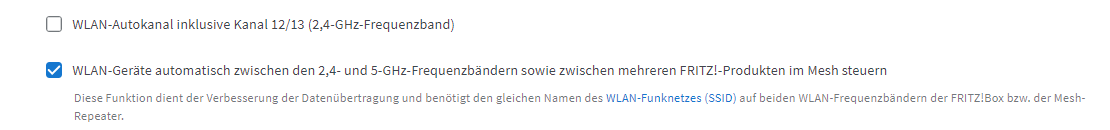

Zitat aus der Fritz:
WLAN-Geräte automatisch zwischen den 2,4- und 5-GHz-Frequenzbändern sowie zwischen mehreren FRITZ!-Produkten im Mesh steuern
Diese Funktion dient der Verbesserung der Datenübertragung und benötigt den gleichen Namen des WLAN-Funknetzes (SSID) auf beiden WLAN-Frequenzbändern der FRITZ!Box bzw. der Mesh-Repeater.
