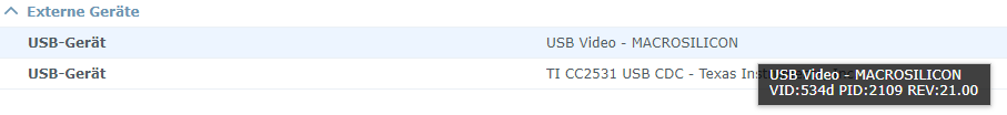

In DSM wird was erkannt:
Das zweite USB ist ein Zigbee Stick für HASS im Docker. Funktioniert dort auch.
Mein Problem ist nur, finde zwar mit lsusb den Grabber, aber unter /dev wird kein video0 erzeugt.
Mit dmesg sagt mir das system hiddev0 und in /dev/usb wird aber ein hiddev8 erzeugt.
Habt ihr evtl einen Anhaltspunkt?
