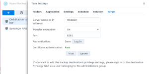

For Hyper Backups to a local Synology here's the settings that work for me. Note the user Dave has administrator privileges.
@Dave bei mir sieht das genau so aus.
aber ich bekomme Verbindung.
