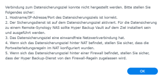

Hallo liebes Forum,
ich bin noch relativ neu in der Synology-Welt und kämpfe mich langsam durch.
Aktuell stehe ich vor der Herausforderung, dass ich ein Offsite-Backup bei meinen Eltern einrichten möchte. Beide Internetzugänge sind mit einer öffentlichen IP ausgestattet.
Dazu habe ich zwei Fritzboxen (7530 und 6850) mit Wireguard gekoppelt. Aus dem einen Netz kann ich das Remote-Nas anpingen. Umgekehrt funktioniert das komischerweise nicht. Trotzdem kann ich auf beide Synologys (DS220+, DS218j) über die lokalen IP's (192.168.10.180 und 192.168.20.180) auf die DSM-Oberfläche zugreifen. Also scheint das irgendwie zu klappen.
Ich scheitere jedoch daran Hyper-Backup einzurichten.
Wenn ich einen neuen Auftrag in Hyperbackup erstelle (Modus: Remote-NAS), dann müsste es ja genügen, die Ziel-IP-Adresse einzugeben. Leider kommt bei der Anmeldung/Authentifizierung immer eine Fehlermeldung. Siehe Anhang.
Auf beiden NAS ist die Firewall deaktiviert. Zuletzt hatte ich das Backup probeweise über zwei andere Netzwerke laufen. Da lief es über DynDNS und Portweiterleitungen und hat geklappt. VPN wäre mir aber noch lieber.
Hat jemand eine Idee, wie ich das zum Laufen bekomme? Muss ich auch bei einer Site2Site-Kopplung über Wireguard irgendwelche Portweiterleitungen (z.B 6281) in der Fritzbox noch einstellen?
LG, Thomas

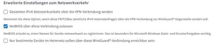

Netbios zulassen eingeschaltet
Ja, darauf hab ich eigentlich bei der Einrichtung geachtet.
Zwei Dinge sind mir heute bei Wireguard noch aufgefallen: In der Früh hatte Wireguard Probleme die Verbindung zwischen den Fritzboxen herzustellen. Allerdings konnte ich keine Fehlermeldung dazu finden. Plötzlich ging es dann einfach wieder.
Bei der Suche ist mir in den Wg-Einstellungen aufgefallen, dass eine Fritzbox die Internetadresse der Gegenstelle hinterlegt hat - die andere fritzbox hat da nichts stehen. Siehe blaues Feld beim Screenshot.
Ist das normal oder spricht das für einen Fehler bei der Kopplung?

Da muß in beiden Boxen was stehen.
Ich habe es soeben nochmal neu eingerichtet. Es bleibt leider dabei: die Fritzbox auf der ich die Wireguard-Config-Datei erstelle, hat dann nach der Einrichtung das blaue Feld leer. Die Fritzbox auf der ich die Config einspiele sind alle Felder ausgefüllt.
Womöglich hängt das damit zusammen, dass die Wireguard-Verbindung von einer der beiden Fritzboxen aufgebaut wird - die andere muss gar nicht wissen, wo das andere Ziel liegt. So wie hier beschrieben: https://youtu.be/HMM9l1rNfKk?t=434

Sobald ich die Option "Nur bestimmte Geräte im Heimnetz sollen über diese WireGuard®-Verbindung erreichbar sein" aktiviere und auf die beiden Synologys + Laptop beschränke, bricht die Verbindung ab.
Solange ich die Einschränkung nur auf der Fritzbox einstelle, die die Config-Datei erstellt hat, klappt es noch. Sobald ich die Einschränkung auf beiden Fritzboxen einstelle, ist die Verbindung aus der Richtung der Fritzbox, die die config-Datei erstellt hat, weg. Von der anderen Richtung her klappt es noch. Aktiviere ich die Einschränkung und erteile die Erlaubnis von Hand an alle Clients verändert sich nichts daran.
Edit: Nachdem ich die Wireguard-Kopplung der Fritzboxen auch einmal umgedreht habe und das Problem gleichgeblieben ist, vermute ich, dass es mit den Einstellungen von diesem einen NAS zu tun hat.
