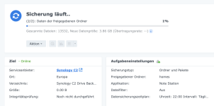

ich habe ein Problem mit einem HyperBackup Job, welcher täglich in die C2 Cloud sichern soll.
Ich habe für die Sicherung nur einen Ordner aus dem Verzeichnis homes/Drive ausgewählt, hat ca. 12GB. Nun habe ich gestern noch den Ordner Maildir dazugenommen und habe die Sicherung ausgeführt dann hat dies ewig gedauert und er hat etliche GB hochgeladen bis ich abgebrochen habe.
Habe dann alles nochmal neu eingerichtet heute aber ich habe das Gefühl es wird nicht nur der selektierte Ordner gesichert sondern das gesamte Verzeichnis *homes* mit 300 GB. Bei 1% Fortschritt waren es ca. 3GB was gesichert wurde.
Hat jemand eine Idee woran das liegen könnte, dass nicht nur der ausgewählte Ordner gesichert wird? Als ich den Job im August letztes Jahr erstellt habe, hat bis jetzt alles funktioniert.
Mein System ist eine 220+.
Vielen Dank für die Hilfe :-)
Zeig doch mal die Einstellungen des Jobs per Screenshot.
Wenn Anwendungen gesichert werden, werden automatisch die zugehörigen Shares mitgesichert.

Als einzige Anwendung ist Note noch mit drin, diese hat aber nur 2 Notizen momentan. Ansonsten sind hier keine weiteren Anwendungen mit in der Sicherung.
Na dann sollte das schon passen. Du kannst ja die gleiche Sicherung nochmal in ein lokales Volume erstellen und kucken, wie groß die Sicherung wird.
Ist es denn richtig, dass bei freigegebener Ordner nur "homes" steht und das nicht noch detaillierter dargestellt wird mit nur "Dokumente"?
Ja, das ist richtig. Da wird nur der Share (also Überordner) gelistet
So habe es jetzt gerade getestet mit einem anderen Zeil. Hier bin ich auch schon bei mehr GB als der ausgewählte Ordner groß ist und hab bisher 0% Fortschritt stehen.
Werde ich bei Synology mal ein Ticket aufmachen müssen oder hast du noch eine andere Idee? Hat bisher ja eben funktioniert, hätte ich mal den Job nicht ändern sollen :-/
Das Häkchen beim User sorgt dafür, das Dateien direkt in dem Ordner und neu hinzugefügte Ordner automatisch in die Sicherung mit aufgenommen werden.
Machst du eine versionierte Sicherung?
Ich würde vorschlagen, du lässt das einfach mal durchlaufen, bis es fertig ist (lokal) und schaust dir dann die Größe + den Inhalt an.
ja war eine versionierte Sicherung mit SmavtRecyle zum Test. Bei der C2 Cloud kann ich da nichts auswählen, da ich nur das einfache Paket mit 100 GB habe, da kann ich keine Einstellungen bezüglich Versionen vornehmen.
Danke für deinen Tipp. Ich hab in der C2 Cloud wirklich nur das aller aller wichtigste nochmals, habe sonst einige Hyper Backups laufen und daher haben mir die 100 GB für 12 Euro gelangt. Trotzdem danke :)
