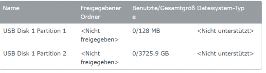

Ich habe eine RS818+ und habe bisher (unter DSM 6.XX) mit Hyperbackup meine Sicherungen auf eine externe Festplatte (usbshare1) erstellt. Der Anschluss erfolgt über einen USB-Port 3.0. Die Festplatte ist als NTFS formatiert.
Nun habe ich auf DSM 7 umgestellt, und Hyperbackup kann auf die Festplatte nicht mehr zugreifen. Hyperbackup erkennt sie nicht. Ordner ist „offline“. Sie wird zwar vom System erkannt (Symbol in der Leiste oben für externe Geräte):
Unter „Systemsteuerung / Externe Geräte“ wird sie wie folg angezeigt:
Lesender/Schreibender Zugriff unter den Eigenschaften bei Externen Geräten ist aktiviert.

nicht ganz klar warum du zwei Partitionen drauf hast, hat das einen bestimmten Grund?
Sonst halt formatieren (NTFS) und dann aber auch korrekt auswerfen aus Windows.

Die zwei Partitionen hängen wohl mit Windows zusammen. Es handelt sich um eine "MSR-Partition".
Ich hab beide Partitionen vereint und neu mit NTFS formatiert und schon klappt es wieder.
Dadurch sind zwar die alten Sicherungen futsch, aber es funktioniert wieder.
