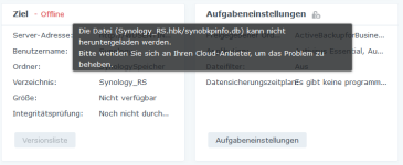

ich möchte das Thema hier aufgreifen, weil ich genau dieses Problem lösen will, aber auch nicht weiterkomme:
Von meiner DS220+ sollen per Hyper Backup Backups auf eine externe Festplatte gemacht werden, die per USB an einen PC angeschlossen ist. Die Verbindung soll über rsync erfolgen.
Bisher habe ich WSL unter Windows installiert und Ubuntu zum laufen gebracht. Rsync ist bei der Ubuntu-Installation gleich dabei. In der Kommandozeile (CMD oder PowerShell) kann ich auf Ubuntu zugreifen und einfache rsync-Befehle für lokale Ordner auf dem PC ausführen. Dies geht nur, wenn die Kommandozeile nicht mit Admin-Rechten gestartet wird.
Wie ich nun weiter vorgehen soll, ist mir nicht ganz klar:
  • Sollte mein NAS den rsync-Server auf dem PC nun erreichen können? Oder muss am PC noch etwas gemacht werden?
  • Reicht es, unter Hyper Backup die IP-Adresse des PCs einzugeben? Sollte ein Extra-User unter Windows angelegt werden, oder was muss der Windows-Useraccount generell erfüllen?
  • In der Windows-Firewall muss einfach der TCP-Port 873 für eingehende Verbindungen geöffnet werden?
Im ersten Schritt soll mein NAS so den PC im lokalen Netzwerk erreichen. Sobald das läuft, soll ein Remote-PC erreicht werden, der über eine VPN-Brücke mit einem anderen Netzwerk verbunden ist.
