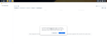

Schon beim ersten Start am neuen Standort wurde mit im File Browser gesagt, dass keine gemeinsamen Ordner zur Verfügung stehen?
Obwohl ich zuvor 2 eingerichtet hatte (einen fürs Backup und eine für lokale Daten, falls meine Ellis mal was sichern wollen).
Beide sind auch noch da, also wenn ich über Systemsteuerung > Freigegebene Ordner nach denen schaue (igoriert den oberen Backup, den hab ich zu testzwecken angelegt).
Wenn ich im File Browser nachschau, gibts keine Ordner und nur diese Meldung...

Ähm muss ich das das explizit machen bzw. können die denn nach einem Neustart einfach so "ausgehangen" sein?
PS
Die 2 Ordner waren tatsächlich nicht mehr eingehangen. Hab die nun wieder eingehangen und sehe nun auch die Daten wieder im File Browser...
Nur wie kann es sein, das der Ordner ausgehangen war???
Weil die DS neu gestartet wurde/ist. Du könntest den Schlüsselmanager nutzen, der die Laufwerke "automatisch" einhängt, zumindest bis Du einen Reset machst.

Orrr nee, soll das jetzt heißen, nachdem ich seit Jahren eine DS neu aufgesetzt habe du, war mein Problem der Schlüsselmanager???
Hab nun das automatische Einhängen aktiviert und die DS startet gerade neu ...
PS
Tatsache, das war es... 🙈
Danke für die schnelle und erfolgreiche Hilfe.
