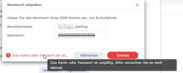

ich habe eine entfernte NAS (DS124), die ich mit Hyper Backup auf meine NAS (192.168.0.5 / meinenas2.synology.me) sichern lassen will.
Dazu habe ich einen separaten Benutzer auf der "meinenas2" angelegt. Ferner habe ich an der FritzBox vor der "meinenas2" den Port 6281 auf selbige freigegeben.
Nun bekomme ich beim Einrichten auf der DS124 (Ziel ist mit dem synology.me Namen angegeben) das hier:
Leider kann ich daraus nicht erkennen, was das Problem ist. Die Meldung suggeriert, dass die NAS an sich erreichbar ist. Die Nutzerdaten stimmen jedoch, ich kann mich mit den Daten an der DSM anmelden. Auch ist bei den Application Privileges für den Nutzer "HyperBackup Vault" nicht deaktiviert.
Ferner sehe ich in den Protokollen der meinenas2 keine geblockten / gescheiterten Verbindungen.
Kann ich irgendwo erkennen, ob die Ziel-NAS erreicht wurde oder ob es schon vorher scheiterte?
Viele Grüße
mf_2
Port für DSM 5000 bzw. 5001 für die Ersteinrichtung auch weitergeleitet?
Reaktionen: mf_2
Nein, daran lag es. Vielen Dank!
Reaktionen: maxblank
Nach der Ersteinrichtung unbedingt 5000 und 5001 wieder deaktivieren, sollte danach weiterhin funktionieren und ist ansonsten ein hohes Sicherheitsrisiko. Bitte, gern geschehen. 👍🏻
