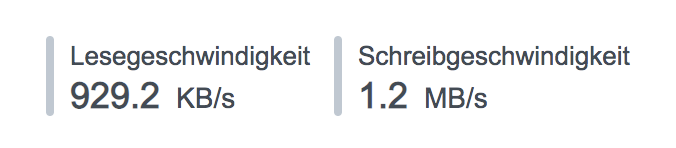

Offenbar ein guter Tipp:
Heißt das, Platte defekt?
geh mal zum Reiter Auslastung
Die Platte ist voll ausgelastet, SMR-Technik und Hyperbackup ist eine ganz schlechte Kombination gibt es bereits mehrere Threads hier dazu, mein Tipp, verkaufen oder als archiv für grosse Dateien (Filme z.b.) nutzen.Evt. eine andere für Backups nutzen, es sei denn die Zeit stört dich nicht.Bei Neukauf alles vermeiden wo was von Backup oder Archiv am Aufkleber steht, das sind nach meinen Erfahrungen fast immer SMR-Platten.Ich bin bis jetzt immer mit WD MyBook ab 8 TB gut gefahren, ist aber keine Garantie.Du kannst auch eine nackte CMR-Platte kaufen und dann das Gehäuse der Intenso nutzen.

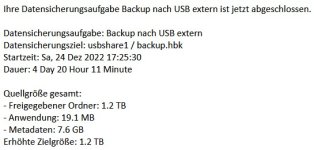

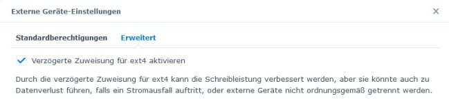

Update: Ich habe diesen Haken in den Einstellungen für externe Geräte gesetzt, und jetzt hat das Backup "nur" knappe 5 Tage gedauert:
