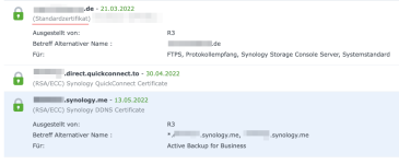

Ich habe temporär genau das gleiche Problem beim externen Zugriff mit eigener Domain. Lokal funktioniert es dann. Extern (über eigenen definierten HTTPS Port) nur selten, meistens der angesprochene ständige Reload der Seite.

diwie
11. Feb 2017
15
Das habe ich schon mehrmals gemacht, leider keine Änderung.
Da der externe Zugriff über *.synology.me im Gegensatz keinen ständigen Reload verursacht, wollte ich über HTTPS und dafür (Active Backup for Business) eigenem Let's Encrypt Zertifikat die Verbindung absichern. Leider scheint das dem Browser (Cache gelöscht) nicht wirklich zu interessieren und er greift auf das in DSM als Standard definierte Zertifikat zu.
