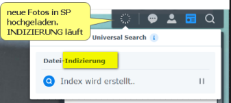

Auf der DSM-Desktopseite wird dies ebenfalls angezeigt, oben in der DSM Taskleiste laufen die beiden "Indizierungskreise" und zeigen so an, dass gerade neue Bilder verarbeitet werden:
Wie erwähnt erfolgen dabei immer mehrere "Wellen", im Bild unten der weisse Kreis als Animation während die neuen Bilder für Universal Search "bearbeitet" werden:
Auch hier ist klar oben im Bild zu erkennen, ok die DS ist beschäftigt und erstellt gerade den Index /aktualisert den Index für Universal Search.

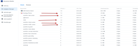

Es gibt aber auch Prozesse wo die Diskstation immer noch mit weiteren "Wellen" der Bearbeitung/Verarbeitung von neuen Bildern beschäftigt ist und dies aber nicht offensichtlich angezeigt wird.

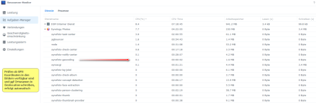

Im Bild unten am Beispiel wenn neue Bilder den Prozess synofoto-geocoding "durchlaufen", dabei werden die neuen Bilder nach Einträgen von GPS Koordinaten durchsucht und wenn welche gefunden wurden wird daraus der Ortsname, Bezirk, Gebiet ermittelt und erscheint danach in SP in den erweiterten Information:
Bild oben zeigt die verschiedenen Prozesse welche von SP für ein Bild angewendet werden.

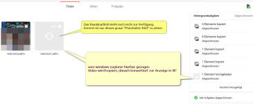

Meist erkennt man es noch an den grauen "Platzhalter-Bildericons" hier zeigt SP dann schon an, ok ich habe neue Bilder bin aber noch am einbinden/integrieren in SP. Auch der Prozess zur Erstellung der kleinen thumbnailbilder ist noch nicht abgeschlossen:
ABER an solch einen Bild wie oben kann man wenigstens Erkennen, ok SP verarbeitet noch Bilder, ist aber noch nicht fertig damit. In der Ordneransicht ist dann vorerst nur das graue Platzhalter-Bildicon zu sehen.

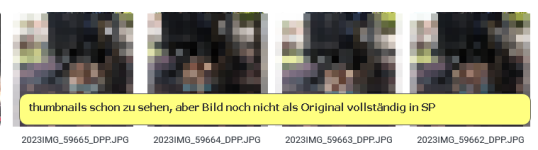

Viele der thumbnails der neuen Bilder sind zwar schon zu sehen, aber die Bilder stehen deswegen noch lange nicht vollständig zur Verfügung:

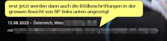

Wenn alle Informationen vom Bild verarbeitet sind, dann ist in der Bildvorschau und in der Diashow links unten im Bild der Bildbeschriftungsext zu sehen:

Lasst euch also nicht täuschen wenn Infos nicht gleich zu sehen sind, das kann zur falschen Annahme führen das SP die Daten nicht übernommen hat oder nicht darstellt. Geduld haben und Warten bis die Synology komplett fertig ist, am Besten im Ressourcenmanager schauen und Dienste und wenn dort alle Prozesse auf 0 stehen, dann sind die Bilder fertig indiziert und indexiert.

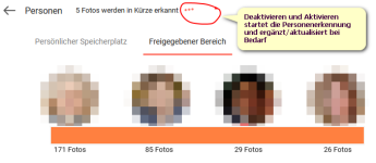

Der Status der Personenerkennung kann unter ALBEN > Personen abgerufen werden, da steht dann X Fotos werden in Kürze erkannt und die 3 animierten Punkte:
Beim ersten Durchlauf der Personen-/Gesichtserkennung kann es sein, dass immer noch Personen "fehlen", dann einfach in den Einstellungen die Funktion Personenerkennung deaktivieren, kurz Warten und dann wieder Aktivieren. Die Personenerkennung wird dann neu gestartet und normalerweise erhöht sich jetzt noch mal die Anzahl an erkannten Personen.
