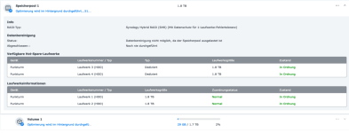

Hallo, ich bin gerade etwas überfordert.
Ich habe mir das DS418 mit 4 Pplatten je 1,8TB geholt. Bei der Instalation habe ich Raid SHR angegeben. Jetzt wird mir bei Volumen Auslastung "Speicherpool 1" mit 1,8 TB angezeigt. Heißt das, ich habe jetzt nur das zur Speicherung zur verfügung? Hätte ich SHR 2 angeben müssen?
Ich wollte zwie Platten zum Speichern und die anderen beiden zur Sicherung also Backup benutzen. Leider kenne ich mich wohl zu schlecht damit aus, kann mir vielleicht jemand helfen, was ich jetzt machen kann? Bzw. kann ich das noch ändern oder muss ich alles platt machen und von vorne machen.
Grüße
Tom
Mache bitte Screenshots vom Speichermanager. Im Falle von DSM 6.2 je einen von den Speicherpools und Volumen. Dabei alles aufklappen. Bei DSM 7 reicht einer, sofern alles mit rauf passt. Auch hier wieder die Speicherpools und Volumen aufklappen.

Entferne die Hotspareplatten und erweitere mit den freigewordenen Platte den Speicherpool.
