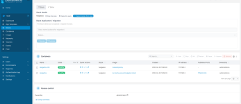

ich versuche Hedgedoc auf der Synology irgendwie vergebens zum Laufen zu bekommen.
Ich habe Portainer auf der Synology installiert und anschließend nach folgender Anleitung
https://mariushosting.com/how-to-install-hedgedoc-on-your-synology-nas/
hedgedoc.
Die Timezone(TZ) und CMD_DOMAIN (hedgedoc.yourname.synology.me) habe ich entsprechend angepasst, jedoch wenn ich httpS://hedgedoc.yourname.synology.me:9600 im Browser aufrufe, bekomme ich eine Zeitüberschreitung.
Ich habe auch unterschiedliche DynDNS Domainen welche ich nutze getestet, jedoch auch ohne Erfolg. Auch wenn ich die Lokale Synology-NAS IP
https://192.168.0.200:9600 aufrufe, das gleiche Bild eine Zeitüberschreitung.

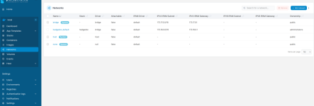

Ich vermute das es ein Netzwerkproblem sein könnte, den Portainer nutzt ja ein andere IP-Ranges und ich vermute das es ein Problem mit der Bridge/Routing das die Portainer Netze nicht mit dem FritzBox Netz kommunizieren kann. Ist aber eher meine Laienhafte Vermutung.
Bitte um Hilfe/Hilfestellungen wie ich Hedgedoc zum laufen bekomme.
Vielen Dank und Grüße

Ich hatte mir heute Hedgedoc lusterweise auch angesehen und war erstaunt, dass das Linuxserver Image eigene Variablen für die Datenbank Konfiguration mitbringt und nicht von der Anwendung(!) selbst unterstützen Variablen verwendet...
Firewall? Ist Traffic von/zum Netzwerk 172.18.0.0/16 erlaubt?
Ansonsten mal in die Logs schauen. Der Container sollte zumindest über http://nas-ip:9600 (nicht https) erreichbar sein.
Wenn man der Anleitung folgt, sollte die externe URL https://hedgedoc.yourname.synology.me.
