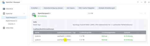

Die Ausgangssituation: HDD 1 und 2 bilden ein SHR, HDD 3 ist gesteckt, aber keiner RAID Gruppe zugeordnet.
Das sieht man in der Übersicht noch deutlicher:
Bzw. bei einem Blick auf den Speicherpool:

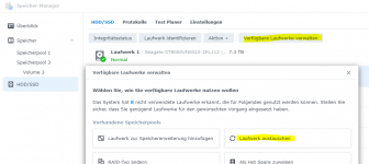

Über die Funktion "Verfügbare Laufwerke verwalten" kommt man zur Option "Laufwerk austauschen".

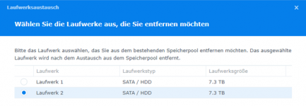

Und dann das zu entfernende Laufwerk. In meinem Fall Laufwerk 2, weil diese HDD 8 defekte Sektoren gemeldet hat. Sie läuft noch sauber im Verbund weiter, aber das kommt mir für den Test gerade recht.

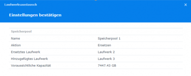

Und noch eine Zusammenfassung

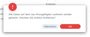

Dann noch ein letzter Sicherheitscheck.

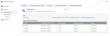

Nach wenigen Sekunden springt der Status des Speicherpools auf -und das ist neu-: "Wird ersetzt" und eine Statusanzeige (in Prozent) und eine Restzeit wird angezeigt. Hätte ich die HDD einfach gezogen und über einen RAID Rebuild wie bisher neu aufgebaut, würde hier als Restzeit locker 1,5 - 2 Tage stehen. Dank der neuen Methode sind es nur knapp 9 Stunden.
In der Ressourcenübersicht kann man erstmal nur allgemein sehen, dass die Datenträgerauslastung wie erwartet hoch ist.
Besonders interessant ist aber die Detail Ansicht. Hier sieht man, dass er nicht von der zu ersetzenden HDD, sondern von der im RAID verbleibenden HDD liest und auf die neue Ersatzplatte schreibt:
Währenddessen sieht die Storage Übersicht so aus:

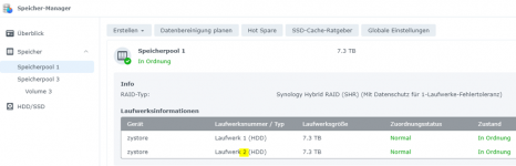

Nach Abschluss besteht der Speicherpool aus HDD 1 und HDD 3.

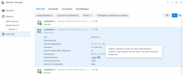

Das Laufwerk 2, welches man herauslösen und entfernen wollte, wird als deaktiviert geführt und man wird ermuntert, dass es nun sicher ist, die HDD zu entfernen.
Ein letzter Blick auf die Storage Übersicht:

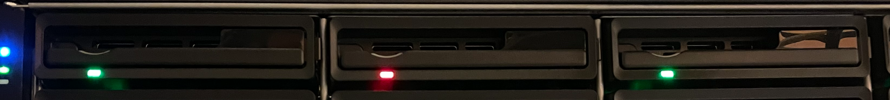

Und eine rote LED weist einem den Weg, die richtige HDD zu ziehen:
