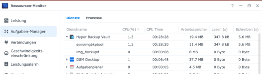

ich habe ein ca 3,1 TB großes Backup von meiner DS1621+ auf die DS1515+ mit Hyper Backup und HB Vault auf der 1515+ erstellt. Das wurde nach 12 Stunden auch erfolgreich beendet. Aber auf der 1515+ rödelt die Festplatte munter weiter vor sich hin. Und zwar schreibt hier HB Vault immer noch permanent mit ca. 5-6 MB/s irgendetwas auf die Platte. Was läuft da noch? Und wie lange läuft das noch? Ist das normal? Ich möchte jetzt eigentlich die Festplatten aus der 1621+ ausbauen, gegen SSDs tauschen und dann das Backup wieder einspielen. Bin mir aber nicht sicher, ob das Backup wirklich schon fertig ist. Die E-Mail von HB kam natürlich schon mit der Meldung erfolgreich. Oder sind das Optimierungen?

Warte einfach mal ab. Vielleicht läuft da noch sowas wie eine Integritätsprüfung, die nicht mehr zum eigentlichen Backup zählt.
Das habe ich auch schon beobachtet. Meist war es nach ca. einer halben Stunde fertig mit dem nachträglichen Schreiben. Ich kann allerdings nicht genau sagen, was das ist. Doch wenn Vault anzeigt, dass es fertig ist, ist das eigentliche Backup auch fertig. Ich habe schon mehrmals während dieses nachträglichen Schreibens die Remote-DS heruntergefahren und nie Probleme mit einem folgenden Restore gehabt.
Da werden also gerade noch Optimierungen laufen. Spielt aber m.W. für die Integrität der Sicherung keine Rolle

Also das läuft jetzt schon seit 10 Stunden. Wenn das nur bei der Initialsicherung passiert ist es mir auch egal aber wenn es nach jeder weiteren Sicherung auch ewig weiter lauten würde, hätte ich ein Problem. Ich will die DS1515+ künftig nur für die Sicherung per WOL aufwecken lassen und nach der Sicherung wieder automatisch runterfahren lassen. Aber so wird sie nicht in den Ruhezustand gehen.
Update: Jetzt ist der Spuk vorbei. Und ich kann nun mit Umbau und Rücksicherung anfangen.
Check mal, ob da die Integritätsprüfung durchgelaufen ist.
