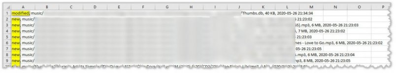

Du kannst dir das jeweilige Sicherungsergebnis im Protokoll von HB bzw. in HB Vault ansehen und bei Bedarf die Details als excel sheet ausgeben lassen.
In der "Grobübersicht" wird mir angezeigt wieviele Dateien unverändert waren, neu hinzugekommen sind oder welche editiert/geändert wurden.
Im Excelsheet kann ich mir dann die komplette Auswertung ansehen welche Datei zu welcher Zeit mit welcher Datenmenge in der jeweiligen Version gespeichert wurde:

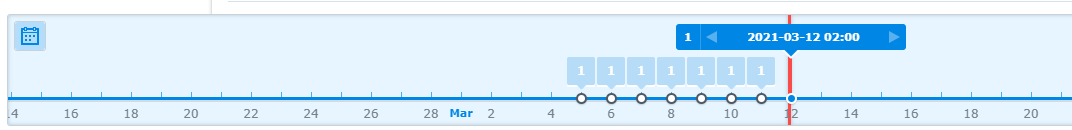

Wenn du eine Version "behalten" möchtest, dann musst du das Vorhangschloss aktivieren. Dann wird diese Version nicht gelöscht sondern aufbewahrt.
Du kannst dann das Schloss später wieder "öffnen", aber dann fällt diese Version der möglichen, nächsten Rotation zum Opfer.
Du bekommst aber eine entsprechende Warnung bevor du das Schloss öffnest:
So lange das Schloss "zu ist" bleibt diese Version immer vorhanden zusätzlich zu deinen 9 existierenden.

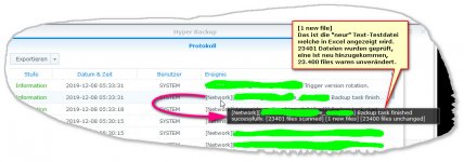

In älteren HB Versionen wurde die Übersicht noch durch Mouseover eingeblendet, im Bild unten wurde also im Backup 23401 Daten gescannt, 23400 davon waren unverändert und wurden daher nicht gespeichert und ein neues File kam hinzu, dieses wurde gespeichert:
Jetzt in den neueren Versionen wurde das geändert und du bekommst die Info durch das Klicken auf das blaue Datum:
Das Ergebnis kannst du dann im Detail als .zip File speichern durch Klicken auf "Dateiänderungsdetails herunterladen" und später ansehen:
Dort sind dann die Details zu jeder einzelnen geänderten, neuen, gelöschten Datei hinterlegt.
