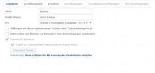

nach dem letzten Update funktioniert ein Gemeinsamer Ordner nicht mehr.
Der Ordner ist sichtbar, die Tabs "Berechtigungen", "erweitere Berechtigungen" und "NFS..." sind ausgegraut (siehe Anhang).

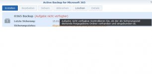

Der "Active Backup for Microsoft 365" Task sagt:
"Aufgabe nicht verfügbar. Kontrollieren Sie, ob der als Sicherungsziel dienende freigegebene Ordner vorhanden und eingebunden ist." (siehe Anhang).
Ist das ein verschlüsselter Ordner den du vielleicht erst noch manuell einhängen musst?
Ja, der Ordner ist verschlüsselt.
Ich stehe gerade etwas auf dem Schlauch - wie kann ich den Ordner manuell einhängen?
In der Systemsteuerung unter gemeinsamer Ordner hast du die Option zum Einhängen. Wie der Punkt genau heißt, weiß ich aus dem Kopf nicht.
