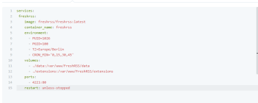

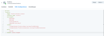

Es gibt auch einen Docker-Container direkt von FreshRSS mit dem funktioniert bei mir alles Bestens ohne an irgendwelchen Schrauben zu drehen: https://github.com/FreshRSS/FreshRSS/tree/edge/Docker
Meine Docker-Compose (ebenfalls über den Docker-Manager der DS):

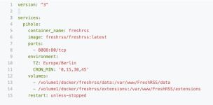

Mein Docker Compose sieht ziehmlich ähnlich aus:
Den Websocket hab ich ebenfalls eingerichtet. Leider noch immer Probleme mit dem Login nach der Installation.
Mein Reverse Proxy sieht ebenfalls so aus wie deiner (mit entsprechenden Änderungen in den Portbereichen und URL).

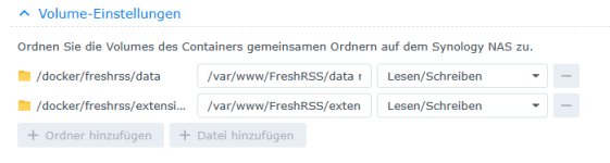

Ich denke mal, dass deine Volumes noch angepasst werden müssen!!
Wo auf der DS hast du denn deine Docker-Ordner/Verzeichnisse? (Z.B. volume1/docker)
Hab ich entsprechend gemountet (/volume2/docker/freshrss/extensions und /[..]/data). Leider kann ich mich noch immer nicht einloggen.

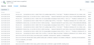

Hier noch das Logfile. Dort gibt es einige Angaben zu möglichen Fehlern:
Edit: Ich habe noch einmal das Projekt "Bereinigt" und alles neu aufgesetzt.
Compose wie folgt:
Jetzt scheint es zu funktionieren. Ich weiß jedoch nicht, was ich nun anders gemacht haben soll...

Wegen deinem ersten Versuch. Sicher dass du dich nicht beim Passwort vertippt hast? Das Log behauptet es jedenfalls. Aber gut, dass es jetzt funktioniert
