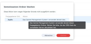

Hallo Zusammen,
ich möchte auf meiner DS925+ einen freigegebenen Ordner in der Systemsteuerung löschen, bekomme aber eine Fehlermeldung, dass der Ordner durch das Central Management System verwendet wird.
Ich benutze das CMS aber gar nicht. Wenn ich die App öffne, zeigt sie mir an, dass kein Server verwaltet wird. Woran kann der Fehler liegen?
Danke vorab für Hinweise.
Das heißt aber, dass wenn du die App CMS überhaupt nicht benötigst weshalb sie dann installiert ist?
Wenn du keine Verwendung von CMS hast dann würde ich dir raten die App über das Paketzentrum zu deinstallieren. Anschließend nochmals versuchen die Freigabe zu löschen.
Reaktionen: Ronny1978
Gute Frage, ich hatte es mal installiert um es auszuprobieren, hatte es dann aber doch nicht getestet.
Nach der Deinstallation war der Fehler weg. Danke.
