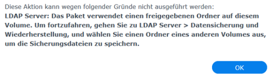

Ich habe das Problem, dass ich einen freigegebenen Ordner weder umbenennen noch löschen kann. Auch nicht als Admin.
Beim Versuch eines von beidem zu machen, kommt immer der Hinweis: (bei mehreren Ordnern)
Es scheint so (es ist bei mehreren Ordnern der Fall), als ob eine Datensicherung in den Ordnern läge, was aber nicht der Fall ist.
Im angegebenen Pfad LDAP Server -> Datensicerung ist ein anderer Ordner hinterlegt.....
Hat jemand einen Tipp?

Hat denn der LDAP-Server jemals eine Beziehung zu diesem 'freigegebenen Ordner' gehabt?
Wenn dem so war und nun nicht mehr, dann kann es sein, das der LDAP da noch was im Bauch hat.
Wenn Du Dir sicher bist, dass dort nix und niemand mehr zugriff haben sollte, dann wäre es hilfreich, vor dem Löschen/Umbenennen, den LDAP-Server zu stoppen. Das geht dann im Paketmanager.
Ansonsten ist mein Wissen über LDAP eher als Übersichtlich zu betrachten, daher kann ich da nicht wirklich tiefer mitmachen ...
Perfekt! Über das stoppen des LDAP-Servers lässt sich das Problem umgehen.
Wenn ich diesen im Anschluss wieder aktiviere, "meckert" er nicht und Umbenennungen bzw. Löschungen werden übernommen.
