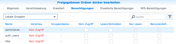

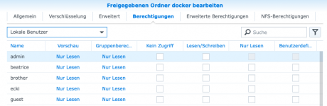

per Zufall, als ich meine Konfiguration einer Überprüfung unterzog, ist mir aufgefallen, dass der freigegebene Ordner von Docker für alle lesbar ist. Ich habe alle Gruppentypen durchgeschaut: Interner Systembenutzer, Lokale User, Lokale Gruppen, LDAP Benutzer, LDAP Gruppen. Nirgendwo habe ich eine Einstellungen und trotzdem ist es für alle Benutzer lesbar.
Kann mir jemand sagen, wie ich das wieder "retten" kann? Ich wüsste nicht, wo es eine Einstellung gibt, dass dieser Ordner für alle frei ist.

In deinen Screenshots ist die Liste mit den Gruppen unvollständig und deine Nutzer bekommen die Leserechte von irgendeiner Gruppe, allerdings nicht von einer im Screenshot sichtbaren.
Eckiswelt
19. Mai 2021
Ich habe die Screenshots nur auszugsweise rein kopiert. Alle anderen User und Gruppen sehen genau gleich aus. Und auf allen 5 "Auswahlen" gibt es kein Häckchen.

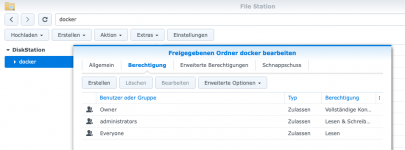

Eine mögliche Quelle hat mir nun @Thonav gezeigt. In File Station bei den Eigenschaften sieht man dann folgendes Bild. Scheinbar geht es hier um generelle Linux (oder was auch immer) Rechte. Nicht um DSM Rechte.
Kann jemand, der auch Docker hat mir Feedback geben, ob er genau das auch sieht?

12.430
2.915
423
Schau dir das mal umgekehrt an. Geh auf Benutzer und Gruppen und schau, was da für Rechte auf docker sitzen.
Bei mir darf auch jeder den docker-Share u.a. lesen, hab aber noch nicht gefunden, wo das herkommt.
Es kann gut sein, dass du mit den Filestation-Rechten auf der richtigen Spur bist. Die Rolle von Everyone innerhalb der DSM-Berechtigungseinstellungen ist mir momentan nicht wirklich klar.

Wenn in den Berechtigungen von einem Share für alle Benutzer "Nur lesen" steht, kann man in File Station in den Berechtigungen die "Unix Berechtigungen" sehen. Dort steht dann bei Everyone Lesen. Ob das nun richtig ist oder falsch, weiss ich nicht. Wenn man jedoch diese Berechtigung entzieht und sich neu einloggt, sieht man in den DSM Berechtigungen dann "kein Zugriff" und man kann nun wieder Benutzer und Gruppen wie normal modifizieren.
Je nach Applikation, die dann auf das Share zugreift, wie in meinem Fall Docker, kann das evtl. zu Problemen führen. Keine Haftung meinerseits.
Wenn man Everyone wieder hinzufügen möchte, so kann man in den Berechtigungen rechts in "Benutzerdefiniert" wieder schalten und walten wie man will.
