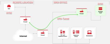

wir möchten zwei windows server sicher (smb shares und hyper-v vm's). dazu gibt es dann eine neue nas (nennen wir die SYN1) und als backupsoftware bietet sich active backup for business an (mit den funktionen 'virtuelle server' für die vm's, 'datei server' für die smb shares und 'pc') für die pcs. soweit so gut, easy und erprobt.
als spezialität und angriffsschutz wird diese nas hinter einer eigenen firewall versteckt. so ist sie vom LAN aus nicht sichtbar. da die synology ja ein PULL der daten macht, funktioniert das soweit ohne das spezifische ports freigegeben werden.
jetzt kommt der trick und die frage: auf dieser firewall wird ein vpn tunnel zu einem remote netzwerk gemacht (dort ist auch eine synology (SYN2)). SYN2 hat jedoch KEINEN zugriff auf die source server (hyper-v und smb share) da der tunnel nur in das backupnetz geht und NICHT weiter in das firmennetz.
wie können wir nun die daten auf die SYN2 sichern? also da reichen die files von smb shares, nicht die vm's etc.
Schema:
probleme:
- active backup for business kennt nur local destinations, sprich ich kann auf SYN1 nicht ein share von SYN2 'ansprechen'.
- hyper backup kann zwar daten auf remote NAS sichern, aber als quelle nur die lokalen verzeichnisse auswählen (und keine remote SMB shares)

klar ist das SYN1 die daten von der SMB freigabe vom windows server abholt.
aber wie bekomme ich die dann auf die SYN2 ? ich möchte die daten ja doppelt sichern, einmal auf SYN1 und einmal auf SYN2, wobei SYN2 die original SMB shares nicht sieht. also in dem sinne die SYN1 als relay zur SYN2 verwenden (neben dem lokalen backup)
und auf SYN1 kann ich SYN2 nicht als destination für abfb ansteuern.
