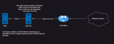

Anbei meine alte IST Situation:
Erklärung:
Fritzbox hat einen offnen Port 443 für meine Synology VM und ebenso einen offenen Port 5508 für meine physikalische Synology.
Der Zugriff findet jeweils von meiner Webseite statt, welche bei STRATO liegt.
Meine neue IST Situation sieht nun wie folgt aus:
Klappt auch soweit.

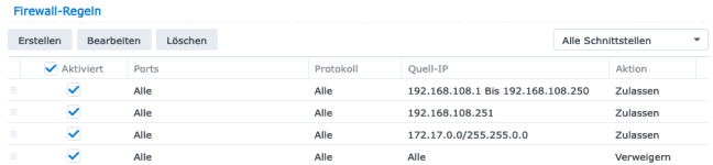

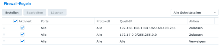

Meine Firewall ist aktuell wie folgt konfiguriert:
1. Alle aus dem internen Netz haben Zugriff auf alles
2. Die IP Bereich meiner Docker Container haben Zugriff auf alles
3. Ansonsten alles verweigern
  • Nun wollte ich Regel 1 wie folgt anpassen: 192.168.108.1 - 192.168.108.250
  • Eine neue Regel darunter: Ports (5808 mariaDB, 5108 DSM für die Webapi), Protokoll TCP, Quell-IP 192.168.108.251 (NAS VM)
  • Regel 2+3 unverwändert
Danach funktioniert aber der "Zugriff" nicht mehr.
Wo habe ich hier den Denkfehler? Danke!

habe jetzt erst mal eine separte Regel nur für die NAS VM angelegt und diese aus der Regel 1 rausgenommen.
Regel 2 wäre nun die Regel für die NAS VM. Steht aktuell auf "alles alles zulassen".
Das geht natürlich. Wenn ich aber nur auf die 2 Ports runterbreche dann nicht mehr
Wie jetz? Du kannst die VM doch in Regel 1 mit inkludieren.

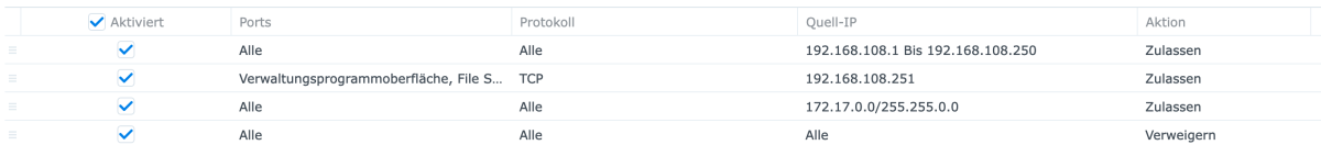

Zusammengefasst:
Wenn ich nur diesen beiden Ports öffne = keine Verbindung mehr möglich
Interessanterweise:
Zugriff von meiner NASVM alle alles klappt ja, wie oben schon gesagt:
Jetzt dachte ich mir, ich aktiviere mal die Option "Aus einer Liste integrierter Anwendungen" und aktiviere hier erst mal alle Optionen, sodass ich dann step by step deaktivieren kann, um zu schauen, wann es nicht mehr geht. Aber wenn ich es so einstelle mit allen Optionen aktiv, klappt es auch schon nicht mehr. Mein Aufruf von der Webseite aus läuft jedes mal in einen Timeout.

Da ist aber immer noch kein Screenshot von dem erwähntem Regelwerk dabei
Das ist tatsächlich komisch. Hast du die Ports in der Regel mal manuell eingetragen?
sorry die URL sollte https:// heißen. tippfehler meinerseits
Dann verstehe ich das leider auch nicht. Bei mir funktioniert das einwandfrei, wenn ich nur einzelne Ports anwähle.
Gibts ein Log vom Script?
