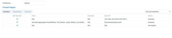

Ähm... Habe jetzt den port 53 so freigegeben.... nun funktioniert firefox wieder nicht...:unsure:
Wer ist denn dein DNS-Server? Die DS oder hast du ein pihole / adguard / unbound am Start?
Macvlan ist aber nicht im Einsatz, oder?
Aber vielleicht ist der DNS-Server im MACVLAN
Jou, Adguard mit unbound wie schon geschrieben... der dns server ist die DS. MACVLAn ... nie gehörto_O von dem kolegen.. hab ich nicht.
Dann erstelle doch erstmal die Regel wie in #15 wie von mir beschrieben und schau, ob es damit geht. Danach sehen wir weiter
JUp, so ging es... nur auf die neue weise, also den port53 damit gehts nicht...
Da müssten wir wissen, wie AdGuard und unbound eingerichtet ist.
Puh..
Ich versuchs...:
Adguard upstream DNS server ist 127.0.0.1:5355
Im docker ist der port 53 udp und tcp als offener port bei unbound.
was braucht ihr denn? ich wühle mich da schon durch... Wo soll ich schauen?
Du musst eben die Ports der DNS-Server fürs Docker Netz zulassen
