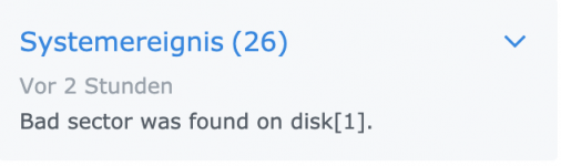

ich habe mich hier angemeldet, weil ich aktuell nicht wirklich mehr weiter weiß.
Ich habe seit ca. 1 Woche eine Synology DS918+ mit 4 x Seagate IronWolf Pro 8 TB HDD.
Es ist mein erstes NAS, sodass ich noch nicht viel Erfahrung habe.
Deswegen war ich ziemlich erschrocken als heute meine Synology plötzlich piepte.
Ich bekam die Fehlermeldung im DSM -> "das Laufwerk 1 auf DS918+ ist schwer beschädigt und fehlerhaft. Bitte sichern Sie Ihre Daten unverzüglich und tauschen Sie das Laufwerk danach aus."
Im Internet habe ich gelesen, ich solle eine SMART - Test machen und erhielt für die fehlerhafte Platte folgende Werte:
Siehe Dateianhänge
Leider habe ich kaum Erfahrung, um daraus abzulesen, was nun mit der Festplatte los ist.
Sie ist halt gerade einmal 58 Stunden alt...
Hat jemand eine Idee, wo das Problem liegen könnte?
Vielen Dank schonmal : )
Edit: Ich habe zudem die Fehlermeldung eines E/A Fehlers erhalten und einen Bad Sector.
Außerdem steht im Protokoll des Speichermanagers mehrfach I/O-Fehler und Laufwerk-Ausfall.

Vermutlich Transportschaden. Umtausch / RMA anleiern.
