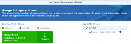

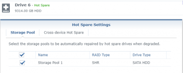

  • HotSpare gleichen Typs ist seit Monaten auch eingebaut, da die jetzt versagende Platte munter weiter 'bad sectors' akkumulierte, diese wird aber nicht von selber aktiv?
Für meinen privaten Anwendungsfall ist die hot-spare sicherlich overkill, aber ich dachte, ich probiers mal. Jetzt ist die immer wieter degradierte Platte ausgefallen und die eingebaute Hot-Swap macht.... NICHTS :rolleyes: .

  • Warum wird das Hot-SpareDrive nicht automatisch verwendet - das würde ich bei diesem doch recht seltenen Fall (für mich) doch gerne mal verstehen, dachte der Sinn dahinter sei, dass diese Platte nahtlos übernimmt und sofort den Platz der defekten Platte übernimmt - irgendwas falsch verstanden - oder muss man irgendwo noch bestätigen bevor der loslegt?
  • Wie ist denn ansonsten vorzugehen, muss die defekte Platte aus Slot 5 rausgezogen werden, geht dies live oder DS ausschalten? Muss die Ersatzplatte in den selben Slot oder übernimmt die Hot-Spare ggf. genau in dem Moment wenn die andere gezogen wird?

Der Festplatten Status interessiert das RAID System nicht die Bohne. Solange die Festplatte noch in der vorgegeben Zeit antwortet, wird das RAID System nichts unternehmen, egal was der Festplatten Status sagt.
Anders ausgedrückt, das sind zwei unterschiedliche Sachen, so intelligent ist die Software nicht, die 1und1 zusammenzählen kann. Daher zieh die Festplatte und fertig.
Erst in DSM 7 kommt eine 'KI' ins Spiel, die dann eingreift...bis dahin sitzt die Intelligenz vor dem Schirm :)

Jepp, genauso isses. "Stirbt grade" ist eben nicht "ist tot" :)

Hm, ok, verstehe: 'is failing', na dann.
Hätte jetzt keine übermäßige KI für notwendig erachtet aus der eigenen Empfehlung die Platte zu tauschen zu triggern, dass die Hot-Spare übernimmt.. aber gut. Spricht denn irgendwas dagegen sie einfach weiterlaufen zu lassen? Gibts da eine Gefahr von Daten-Degradation... eigentlich doch nicht?!
Wie geht man denn nun vor, im live Betrieb ziehen oder runterfahren, da sind die DSM Anweisungen ja überraschenderweise nicht gerade hilfreich.

Ziehen und ersetzen (sofern Hotswap-fähig). Theoretisch ist der Raid auch noch funktional, wenn eine Platte ausfällt (SHR2 kann wie Raid6 einen Ausfall von 2 Platten verkraften).
