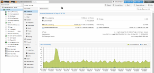

Kurze Rückmeldung von mir... Ich habe den Rat von Gehsteigpanzer befolgt und mir einen ASRock DeskMini H470 bestellt. Dazu hab ich mir einen i5-11400 mit Noctua Kühler (top blow) eingebaut. RAM habe ich aus der DS720+ übernommen (16 GB). Als Software kommt nun Proxmox zum Einsatz, derzeit ausschließlich mit LXC-Containern. Später sicherlich auch VMs, bspw. für Home Assistant.
Bin absolut begeistert von der Hardware in Verbindung mit der Software. Es ist kein Vergleich zum Docker-Setup auf der DS720+. Soll gar kein Hate gegen die DS720+, aber sie ist einfach für andere Anwendungsfälle gedacht und dafür sicherlich auch gut.
