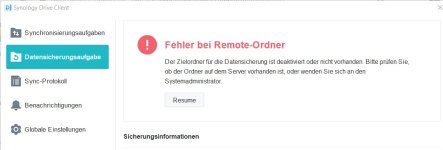

Hallo liebe Gemeinde,
versuche vergeblich mit dem Synology Drive Client eine Datensicherung auszuführen.
Es kommt nach kürzester Zeit diese Fehlermeldung; siehe Anhang.
Der Zielordner ist definitiv vorhanden und im Team-Ordner aktiviert.
Ausserdem ist beim Client der "Status nicht Normal"
Please help
Überprüfe mal die Verbindung, sowas kommt z.b. wenn es Probleme mit dem SSL-Zertifikat gibt.
welche Verbindung, bitte? und wie kann ich SSL Zertifikate (was immer das ist) Probleme lösen?
Danke für deine Antwort. LG
Du musst ja im Drive Client eine Verbindung zu deinem NAS einstellen (IP, Name,Passwort), wenn diese über https läuft und dein NAS irgendwann sein SSL-Zertifikat erneuert kann sowas passieren.
In der Regel reicht es die Verbindung (das Zerttifikat) zu bestätigen.
