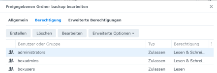

Bei einem freigegebenen Ordner haben wir das Problem, dass Gruppenberechtigungen (Schreibgeschützt, siehe Screenshot) angezeigt werden (und auch funktionieren), die es gar nicht gibt. Die Systemgruppe users (nur von dort könnte die Gruppenberechtigung ja vererbt werden) hat keinerlei Rechte für diesen Ordner.
Was könnte die Ursache sein? Wie bekommt man das wieder gerade gebogen?

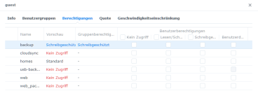

Hier nochmal die Gruppe guest:
Die dürfen standarmäßig gar nichts. Woher soll der schreibgeschützte Zugang kommen?

Wie ich schon an Benares schrieb: Der allererste Screenshot zeigt genau das. Oder meint ihr etwas anderes?
Nein, das ist nicht aus der Filestation. In der Filestation sieht das in etwa so aus:
Dort hat man die detaillierteste Ansicht.
Okay, begriffen ... und da sehen wir auch schon das Problem:
Die ausgegrauten Einträge unten haben da nichts zu suchen. Insbesondere Everyone mit dem Recht Lesen. Von letzterem stammt höchstwahrscheinlich das Schreibgeschützt für alle als Gruppenberechtigung.
