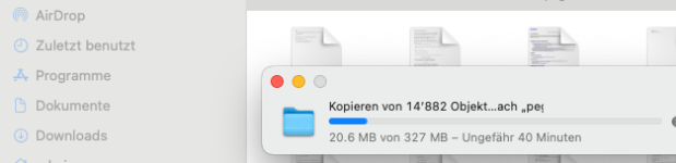

Hallo, ich übertrage gerade 327 MB direkt über den Finder auf meine Synology DS220+.
Für diese 327 MB braucht es etwa 40 Minuten (es waren letztendlich 32 Minuten), was mir jedoch viel zu lang erscheint. Woran kann das liegen?

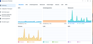

Unter „Datenträger“ schwankt die Schreibgeschwindigkeit zwischen 294 KB/s und 789,4 KB/s, und unter „Volume“ liegt sie zwischen 221 KB/s und 394 KB/s.
Schau dir mal unter Datenträger die einzelnen HDD an, was die Auslastung währenddessen macht

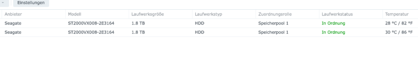

Generell, was sagt ihr zu: ST2000VX008-2E3164 ?
